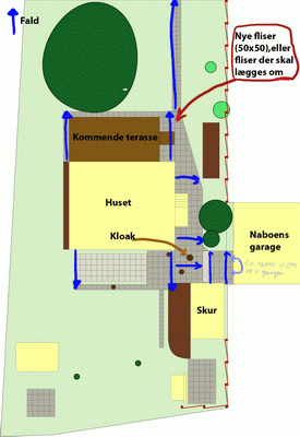

Jeg er ved at skulle lægge en masse fliser om, ifm. etabliering af en terasse.
Det er oplagt, at der skal være fald (2 % for en sikkerheds skyld) væk fra huset, men jeg har et hjørne, hvor jeg har brug for nogle gode idéer for hvordan man bedst gør det.

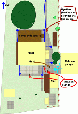

Jvf. vedlagte (iøvrigt målfaste :-) tegning er det området mellem skuret og naboens garage.
De mørkeblå pile viser hvordan de oplagte faldretninger er/bliver, de cyane pile er der hvor jeg er i tvivl!
1. Hvordan sikrer jeg mig fald væk fra alle bygningerne, samt afledning af vandet?
2. Hvornår er et fliseareal så stort, at man skal sørge for at vandet opsamles i et afløb (eller faskine)?
- Selvom der nok kommer et lille halvtag (med tagrende) der dækker en del af arealet af pladsen op mod naboens garage bør der jo nok alligevel være et fornuftigt fald...
PS.: Flisebelægning af arealet (kvadratet) mellem skuret og garagen er nyt, på det resterende område derfra og hen mod huset, var der lagt "rester" - ikke to "fliser" var ens og faldet iøvrigt IND mod huset (ideen var nok, at vandet skulle ramme den regnvandsbrønd der er tættest ved huset, men det spiller ikke helt godt - bl.a. derfor vil jeg vende retningen)!
