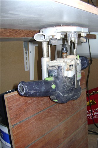

Købte en overfræser ved HN til en tudse med kron og spidshjul støbt i hård plast (ligesom i et difrentiale) til at hæve og sænke overfræseren det virker da ok, skal blot huske at spænde når ønskede højde er nået.
Og skift af fræser bor/stål er også nemt, når du tager de ringe der er  i bordet af, er det nemt at komme til at skifte.
Eneste anke over maskinen er at den larmer som et overlyds-fly, så høreværn er nødvendig.
Jeg har en Gl. Nil-fisk-støvsuger tilsluttet, koblet til så den starter samtidig med overfræseren, det virker fint for mig.

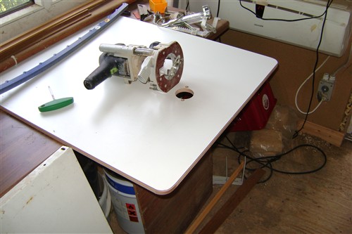

Her sku så være nogle billeder
Har da lige et par spørgsmål
Hvilket materiale er pladen lavet?
skal du have de så kalde T-tracks i eller hvad er planen
mvh
Tomas.
Tomas

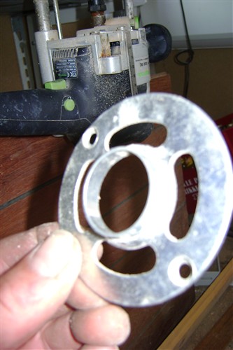

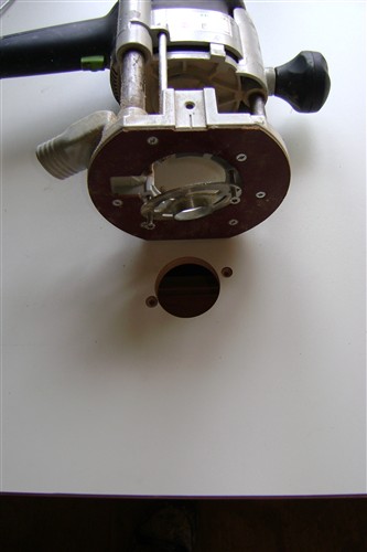

pladen er en krydsfinerplade med laminat, mere fordi den er sværere at ridse.
Det andet var for at vise hulafstanden. bruger den som skabelon til hulafstanden.
Den er sikkert forsk. fra overfræsermodeller.
