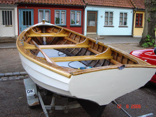

dæk på jolle lynæs 5071 5400 25-06-2007 17:44 Det er sådan at jeg kunne tænke mig et ringdæk på min jolle, som ikke har spanter men er bygget på svøb, så hvad skal bære dæksbjælkerne? Lav det selv - det gi'r de bedste klagemulighederErikChristensen 4 svar Følg tråden Annonce Annonce Annonce
Håndværkeren 20251 29-06-2007 05:24 Citat fra lynæsDet er sådan at jeg kunne tænke mig et ringdæk på min jolle, som ikke har spanter men er bygget på svøb, så hvad skal bære dæksbjælkerne? Hej Lynæs.Det er sådan set noget vrøvl at skrive at den er bygget på svøb, man bygger heller ikke på spanter i en klinkbygget båd. Både svøb og spanter bliver tilpasset klinkbygningen, efter skroget er bygget op over en skabelon.Og så til dit spørgsmål: du skal have knæ under dækket i siderne og hvis du skal have et lille fordæk på skal der dæksbjælker under.Knæene skal ned og støtte på svøbet ved langremmen.Det kan være åbne knæ og lukkede som dem du har på dine tofter. V.h. Håndværkeren

Håndværkeren 20251 29-06-2007 13:55 Citat fra lynæs Man skal måske skrive " jeg har en jolle, som er efterbehandlet med svøb" Overhovedet ikke Lynæs, for vi siger jo at båden er bygget eks. Lærk på Eg eller Eg på Eg Gran på Lærk o.s.v. men virkeligheden er jo en anden.Det er faktisk kun Karvel byggede både der bygges direkte på spanterne ! V.h. Håndværkeren
