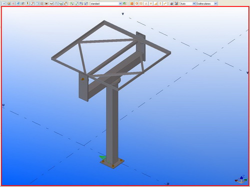

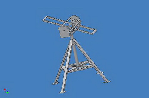

Her er en tegning, som måske gør det lidt nemmere for jer at se hvad jeg skriver om.

Du skriver stadig ikke noget om størrelsen, men måske ville det være en ide at spørge en antennemand om de beslag de bruger til at montere fritstående paraboler. Med lidt elektronik forstand kan du måske også få den til at følge solens stilling :-)

Jeg tænkte selv noget i stil med dette.
[ATTACH]5759[/ATTACH]
Ja, det er noget i den stil jeg har tænkt mig, at det skulle se ud.
