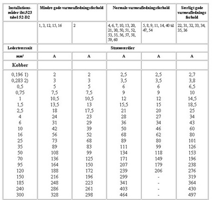

Jeg skal have dimensioneret en ledning, altså hvor stor diameter ledningen skal have for at kunne få strøm nok igennem.
Hvis nogen kender en formel for ledningstykkelse i forhold til hvor meget strøm der skal igennem ledningen, vil jeg blive meget glad tongue
8 svar
Tak for linket men jeg kan ikke rigtigt finde andet end nogen generelle tykkelser, jeg skal bruge noget til at beregne det mindst mulige tværsnit ved en maskine med et bestemt strømforbrug.
Det har jo dels noget at gøre med hvor meget spændingsfald man vil tillade, altså længden spiller ind her, og dels hvor meget varme man maksimalt tillader afsat i ledningen.
Her er et skema, hvor du f.eks. kan se, at ved "mindre gode varmeafledningsforhold" kan man tillade en strøm på 13,5 A gennem en kobberleder med et tværsnitsareal på 1,5mm2.
Hvis ledningen er meget lang kan det være fornuftigt at vælge et større tværsnit af hensyn til spændingsfaldet.

Mange tak det manglede jegsmile
Hvor har du skemaet fra?
Det stammer oprindeligt fra stærkstrømsbekendtgørelsen.
En mere detaljeret version findes på mit første link:
