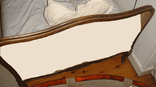

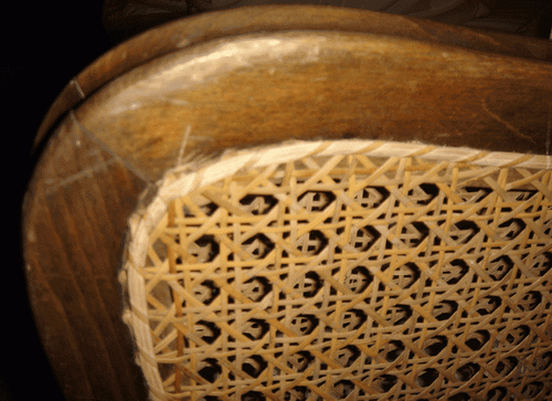

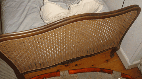

Anyhow, - jegtager udgangspunkt i at det kun er rammen du ønsker at polstre, for det lyder logisk for mig
Så ville mit forslag være:
- Skær det ønskede stof til i baner der er ca. rammebredde + rammetykkelse + min. 25mm
- start på forsiden: lav en fold på stoffet på 5-7mm. Med en hæfteklammemaskine fæstner du stoffet "fra indersiden" (dvs. at stoffet på dette trin er lagt indover fletværket, og senere bliver foldet henover - og skjuler - klammerne og omslaget/folden) midt i denne fold, så tæt op ad fletværket som du vil gå (at stoffet et foldet fordeler fæstningsevnen fra hæfteklammen bedre og beskytter imod "rivere - sæt klammerne så de går skråt ind i rammen og binder bedre) ... sæt klammerne meget tæt.
- lim den ønskede skumtykkelse direkte på rammen (forside, kant og et stykke om bagpå
- en nem måde er at bruge spraylim ...
- fold stoffet om ramme, lav igen en 5-7mm fold på kanten af stoffet, og hæft så stoffet fast på bagsiden af rammen, ved at sætte klammerne i den fold.
... når du folder stoffet omkring, så kan det være svært at trække det pænt og jævnt til med fingrene - lav et lille polstringsværktøj på følgende måde: tag en stump brædt (f.eks. ca. 3/4"x2"x4") og slå en masse korte søm skråt igennem i en ca 1" bred stribe og så tæt på kanten af brædtet som muligt, så sømspidserne lige stikker igennem (2mm).
Dette brædt bruger du til at "skubbe-trække" stoffet når du skal hæfte på bagsiden af rammen ... grunden til at sømspidserne skal være helt ud til kanten er, at du sætter dit værktøj helt op til hæftepunktet når du skal stramme, så der ikke kommer noget slæk imellem strammeren og hæftepunktet (hvis det ellers er muligt at forstå denlidtkringlede forklaring )
