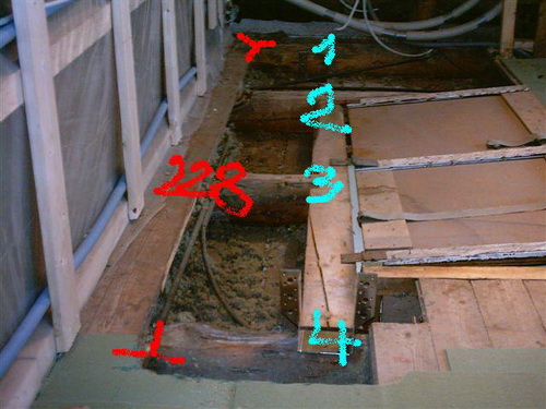

kan jeg lave udveksling over 2 spær
jeg skal lave min trappehul støre, men der sidder 2 spær i vejen.
Kan man lave en udveksling fra spær 1 til spær 4. spær 1 ligger mod gavlen.
Spærene spænder over 3 m.
Spærene liger med 70 cm mellemrum.og måler ca. 16 gange 16 cm.
Håber på svar.

Hej Keno
Man kan snildt lave trappe hullet større med udveksling , men du skal være sikker på at du ikke bryder de spændretninger der i din konstruktion uden at forstærke det igen ( du flytter de vandrette krafter et andet sted hen). Jeg kan ikke helt vurdere udfra det du skriver hvormeget dette skal være uden man har set en tegning
MVH TP-design v. Bygningskonstruktør
Tommy Poulsen
[email protected]
Jeg har en tilsvarende konstruktion i mit hus, over 4 spær, men med 90 cm imellem hvert spær.
Det er en original konstruktion, der har stået i 103 år.
Udvekslingsbjælken er af samme dimension som de tvæliggende, svarende til dine. Det er så lavet med svalehale samling, men mon ikke skruebeslag er ok.
Det jeg ville være bekymret for er om det nedadgående tryk fra taget på spærene, der omsættes i udadgående træk i dis bjælkelag, kan styres, men det kan det altså i mit gamle tilfælde. Jeg har betontegl og ingen udbulinger i væggen :-)
Hvis man sætter udvekslingsbjælkerne i lidt forspænd, forhindrer det en evt. sætning, men allerførst ville jeg sikre mig et solidt gulv, lagt/skruet på bjælkelaget, idet det vil være med til at modvirke trækket ud mod væggene.
Man kunne jo også overveje en jernbjælke, hvis man er nervøs. Der skal så påsvejses skruebeslag til fastgørelse af bjælkerne.
En delikat, men sjov opgave!
mvh
ktm

mange tak for alle svar.
opgaven er nu færdig.
