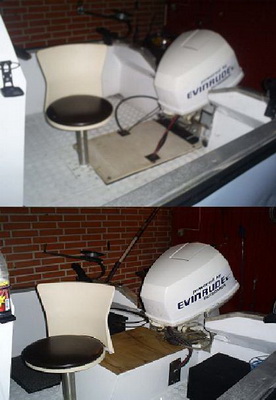

Ved ikke om i kan huske mig med det problem jeg havde med at min motor sejlede skruen ud af vandet?? og vill bare ligge noget ballast i den.....?
Det har jeg skrottet fordi det så simpelthen grimt ud..... og skal der laves skal der gøres ordenligt,,, gider sku ikke halvløsninger som jeg gjorde.....
Så nu har jeg sænket agter på den ca 15cm så foden planer med bunden af båden ligesom de skal rigtigt..... Nu jeg kommet til det her problem stilling
SKAL jeg lave en brønd til den Som i kan se på billedet er der to stor lænsehuller i bunden af båden.. Har spurt et par stykker og fået 2 svare.. den ene ville lave en brønd til... PS har lavet den mangler bare at montere den... Synes den fylder lidt :-) den anden siger nemlig at jeg ikke behøver da jeg har lagt nogle plader på der hvor hækbølgen kan komme ind hvis det var... men skulle der komme en ordenlig gang vand ind kan den bare lænse sig selv som han siger...... Så hvad er jeres vurdering skal der brønd på eller ej.... Der hvor i kan se hullet hvor vandet røger ud ... 5cm fra den er vandlinen.... Kom med nogle bud hvad i synes......

Umiddelbart syntes jeg ikke du behøver en brønd omkring hullet, når du har et par store lænseporte, dog ville jeg pille ristene op af dem (hvis der er ristre i, det ser sådan ud på billedet) de vil bare forhindre vandet i at komme hurtigt ud.
Men hvor stor en diameter har de lænse huller ud af båden, jeg vil ihvertfald anbefale at der er mindst et 2" lænsehul ud i hver side.
Det ser ellers helt flot ud det du har lavet der.
V.h. Håndværkeren
Godt at høre, hullet er ca 5cm stort.... og ja der er et par gummi rister på den,,, dem montere jeg bare af så..... De to små plader jeg har sat på burde også kunne holde en del af hækbølgerne ud.... Og tak for roset... Det var ikke heller ikke nemt at skære sig igennem det alu..... der røg lige en vinkel sliber og et par save til bajonet saven,, heheh...

det ser godt ud det du har lavet med motoren... er der stadig plads til at dreje skarp styr og bagbor..........?
har du været i vandet med den ? virker det ??

Hej du, der er masser af plads heldigvis,,,, var også bange for at det ville blive et problem,,, har kun været en gang i søen,,,, og det virkede .. men imorgen skal jeg i lillebælt... så det bliver spændene... hvis jeg råber SOS så kommer du lige ik... hehehewink
