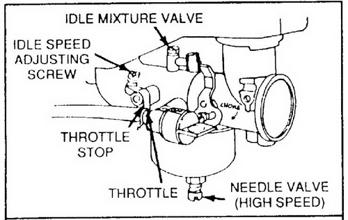

jeg ikke helt inden i karburatore.. her er et billede af min type.. hvor er svømmehuset..!
Mine sider: Tømrer Fredericia & Festsange
På tegningen er det den del hvor der er en skrue med en fjeder der går op igennem.
