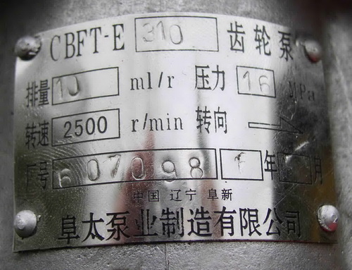

Normalt er der et skilt på hydralikpumper hvor tekniske data er opgivet. Har vedhæftet et billede af typeskiltet fra en billig kinesisk pumpe.
[ATTACH]5566[/ATTACH]
På skiltet kan ses at pumpen levere 10 ml pr omdregning ved 160 kg tryk (1 MPa=10 kg) og må max rotere 2500 omdr. pr min. Pumpehusets diameter=10 cm og længden=16 cm.
Max mængden af olie pr min er simpel: 2500*10=25000 ml = 25 liter pr min.
Lad os se på hvor mange kg stemplet kan trykke med min pumpe for nu at have noget at regne med/på.
Du opgiver dit stemples diameter til 7,5 cm. For at udregne de kg stemplet kan trykke skal vi udregne stemplets areal. Formlen hertil lyder: Radius*radius*PI. Dvs. 3.7*3.7*3.14=42 kvadratcentimeter, hvilket skal ganges med det tryk pumpen levere. 42*160=6720 kg.
For at udregne stempelhastigheden skal volumen af dette udregnes, formlen er Radius*radius*PI*længde. 0.37*0.37*3.14*5=2.15 liter. Memærk, jeg har omregnet tallene til decimeter for nemheds skyld da slutresultatet derved bliver i liter. Stempelvandringen bliver så 25/2.15*50 cm=5.81 meter pr min når stemplet skydes ud af "hylsteret". Når det presses sammen bliver hastigheden noget højere da stemples indhold er mindre forudsat det er dobbeltvirkende.
