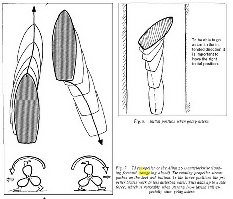

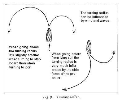

Hej Halvor.
Kanske det er løsningen, men vores Albin er meget ekstrem på det område - så meget, at man ligefrem gør opmærksom på det i håndbogen til båden.
Jeg har vedhæftet et par illustrationer fra den.

Jo det stemmer nok, men det var bare et forslag. Men jeg synes det er ekstra flott når en bruker proppellen sin virkninger sideveis f.eks til å legge til kai osv. har seilt endel som styrmann på større skip og brukt disse kreftene og det er utrolig å se at det virker. Også dette med lite gass og lite ror har en hatt mer fokus på de siste årene enn hva en har sett på det tidligere, så det er vel bare å prøve seg fram??
