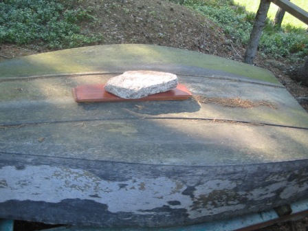

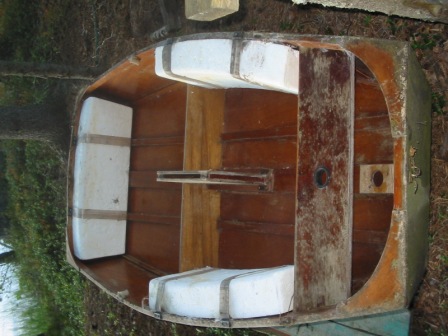

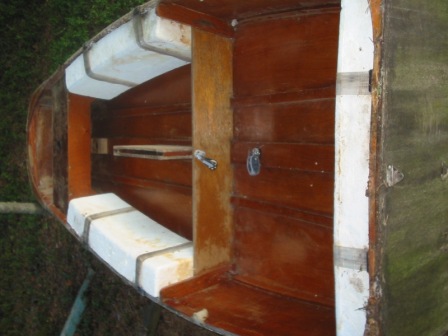

I sommers købte vi en hytte i Midtsverige med alt indbo. Det viste sig, at der hørte en lille jolle med, som vi senere har fået at vide er en optimistjolle. Vi kan kun sige, at vores viden er begrænset om joller, og derfor søger jeres hjælp... Sejl med mere var gemt i hytten, medens selve båden lå under pressening...som I kan se på vedlagte billeder er bundens båd blevet medtaget af vejr og vind. Nu er jeg gds og synes er det synd og skam at denne båd skal gå til spilde, men hvordan fikser jeg bådens bund igen...har brug for nogle gode råd...fra sejlerfolket

hej Solfang.
Det er svært at se hvor medtaget fineren er, men du må slibe ned til rent træ for at male, er den lidt ulden i kanten, kan du lægge et smalt glasfiberbånd gennemvædet i epoxy hele vejen rundt og så male.
