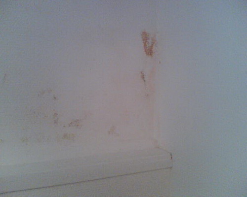

Min lejer ringede til mig og sagde at der er svamp i kælderen, hvor de sover. Nu har de flyttet soveværelse. Jeg er i København og boligen ligger i Svendborg.
Vi har tidligere selv boede i kælderen og har aldrig haft svamp. Vi har luftet ud og har lidt varme på.
De lufter ud, men har ingen varme på. Det er første efterår de bor der.
Jeg har desværre kun et dårligt billede af svampen vedhæftet (taget med en telefon).
Hun er overfølsom, får åndedrætsbesvær og har flyttet soveværelse. Han kan ikke mærke noget.
Mit løsningsforslag:
- varme på
- nedvaskning med klorin
- opsætning af affugter
Vil det være nok?
Hvilke fagfolk kan man hyre til at se på sådan noget, så en uvildig kan berolige min lejer?
Når svampen er væk - bliver den så væk?
Alle forslag og kommentarer modtages med tak.
Dine forslag lyder rimelige nok, men jeg ville nok bruge Rodalon til nedvaskning.
En kælder vil altid være fugtigere, end rum der ligger over jorden, og kræver derved mere udluftning end den halve gang i timen, som er kravet i almindelige beboelsesrum.
Rengøringen bør måske først foretages efter en undersøgelse af angrebets omfang.
Kontakt evt: www.d-b-a.dk
