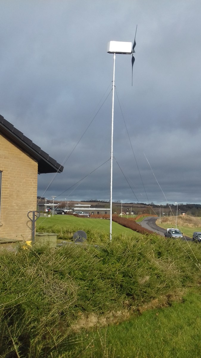

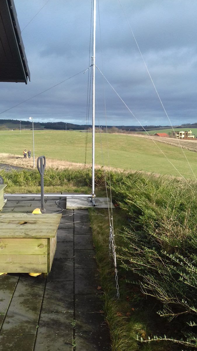

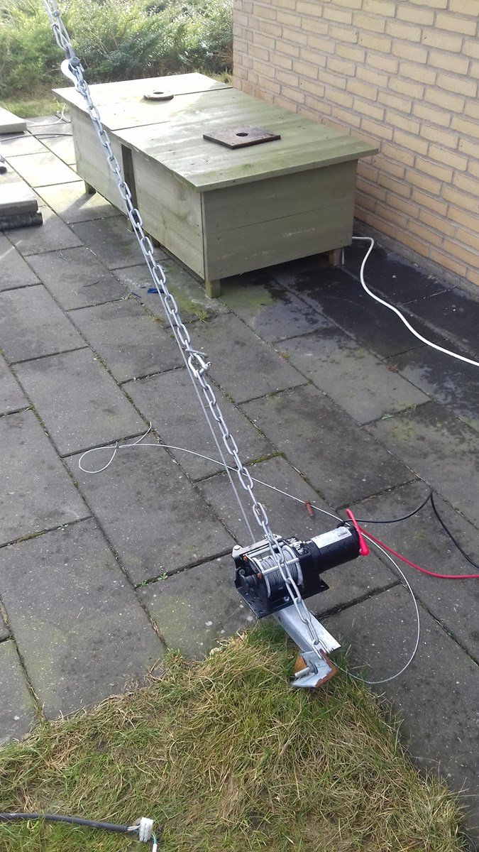

BEP 59 8410 05-11-2017 20:45 Min hjemmelavede vindmølle producerer ved 6 m/ sekund 40 w ved 15 m/ sekund 500 wDet er en asynkron motor der er tilsluttet direkte til 3 faser og nul i en 16 A stikk.den er monteret på et 1,5 " stålrør i 9 meters højde der er nem at rejse og lægge ned med barduner.det er en 8 pol asynkron motor. den styres af en styring der kobler motoren på nettet når den drejer 770 omdrejninger og kobler den ud når motoren løber 755 omdrejninger. synkrone omdrejning 750 omdrejningerden virker perfekt og producerer rigtig godt.Denne mølle har kostet mig 7500 alt i alt
BEP 59 8410 28-01-2018 21:15 En asynkron motor 8 pol 180 W er perfektbrug en thacho styring der er programerbar kobel ind på nettet ved 1600 omdrejningerog en normal open kontakt holder asynkronmotoren inde indtil thachostyringen når 1550 omdrejninger så slippes kontakten til nettet der er dobbelt aftastning på motorens omdrejninger.Møllen kobles på nettet ved en ydelse på 50 W og kobler ud ved 10 Wgering er 72 tænder på mølle aksel og 26 tænder på motor / generatorca pris på motor / generator 600 kr.vinger 1000krstyring 600krmast Wire 1000krMax ydelse afhænger af vingerne min yder i vindstød 500 Wved 6 m / sek 10 Wvinge antal 3 diameter 2 meterVenlig hilsenBEP
BEP 59 8410 29-01-2018 13:09 laver lige nu ca 200 w det er en medløber vinden kommer lige over tagryggen og er slet ikke gunstig
