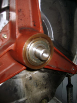

Kender ikke lige nættop den mod. du har sad men var der ikke n mulig hed for at du kunde snuppe et billed at det så var det lidt nemmere at komme med et bud på hvad du evt. skal gøre

Jeg har taget et billede af "situationen". Håber du kan se dig ud af det. Sig endelig til hvis du har brug for andre detaljer...

Jep....du skal have lejebukken af, det er nok nødvendigt med en halvstor aftrækker og lidt vold sad
Når du har fået bukken af, kan du trykke lejerne(der er nok to) ud
Det er muligt de skal hver sin vej for at komme fri, og husk at pakringene (mod tromlen) sikkert er ødelagt, når lejerne er defekte - er det sikkert fordi de har fået vand

Nå men efter et par aftner med Storm P-metoder, blod, sved og ømme fingre fik jeg heldigvis fat i en stor aftrækker. Og derfra tog det ca. 1½ minut at få støbeklodsen af tromlen....! Der er nu intet som at arbejde med det rigtige værktøj !
Det yderste leje røg let ud men det inderste bakser jeg så med nu. Selvfølgelig er det rustet fast som bare f.....
