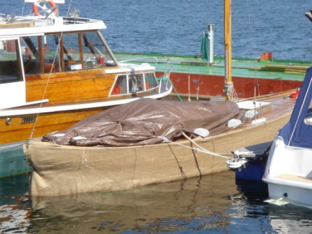

Har også lest diskusjoner her med utett fribord. Jeg kjøpte båten i svært dårlig stand og endel store sprekker over vannlinjen. Jeg har prøvd løse dette problemet med å henge hessian-jute stoff rundt båten som ligger nedi vannet og opp til ripa. Stoffet suger da opp vann slik at mellom båten og stoffet blir det et fuktig område som forhindrer at båten sprekker mer i sola pluss at de store sprekker trekker seg sammen....... Jeg seiler som styrmann og var meget spendt for å komme hjem og se om dette hadde virket og det kan jeg si at det har gjort!
Legger ved bilde når hun har "kjole" påbiggrin

nej jeg er ikke medlem, skal vi ikke ha' et billede af båden ?
ErikChristensen
Smukt skib. Det er da et stort arb. med den kjole. Jeg tror jeg ville få fræset en kileliste i mellem bordene, og smide kjolen væk. Træet har nok en gang fået for meget udtørring, og går ikke tilbage til oprindelig form.

Den kjolen er ikke mye arbeide, den laget min kone paa faa minutter pa symaskinen..... og at det hjelper er det ingentvil om.....
