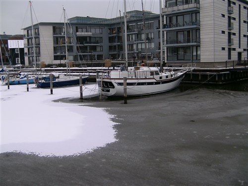

Tak for dit svar leth - det lyder virkelig rart. Jeg tror jeg vil stole på det. Jeg var der i forgårs og agterenden lå godt nok en smule lavere end forenden. Men stadig var der ca. 10-20 cm mellem bådens vandlinie og isen. Dvs det meste af bådet er blevet skubbet op over is/vandfladen. Men den ligger helt fast forsejlet i is kan man sige...

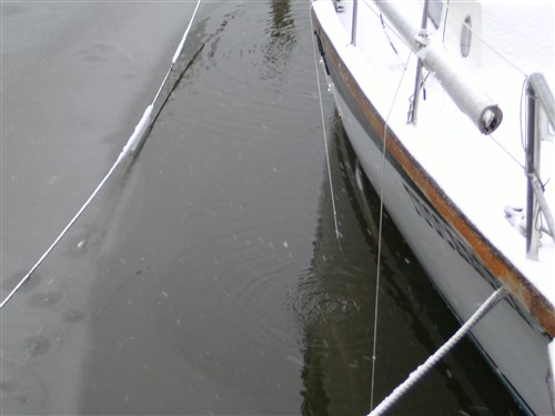

Så vedhæfter jeg lige et billede for at vise at den virker, nu har jeg lavet den med en pumpe til en fiskedam (den giver omkring 100 ltr/min). Og har kun et forbrug på 33 Watt.
Det vigtigste er at det fungerer....
Mvh, Hugo
