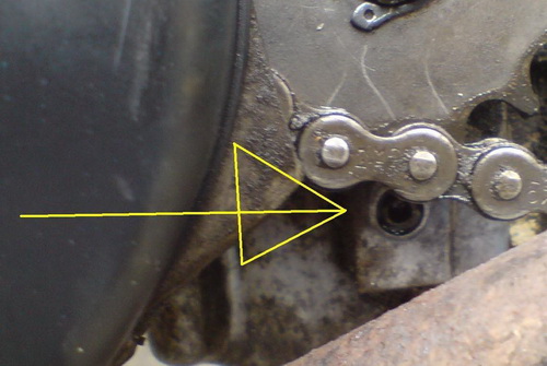

Jeg har lige købt en Puch og har malet den og det hele. Men når jeg helder 2 dl olie på render drypper det stille og roligt ud af det hul som jeg peger på, på billedet???confused Hvad er det for et hul og hvad er der galt? Please hjælp mig så jeg kan komme ud og kører hehe

Jeg kender godt det lille problem, løsningen er at du lægger knallerten om på siden. Så renser du meget grundigt hullet og omgivelserne ved hullet. Med fortynder eller Acetone.
Med en lille skruetrækket eller en spids genstand laver du et par små grater inde i hullet, hvorefter du fylder en lille smule plastic padding i hullet. Lad det tørre i mindst en time før du rejser knallerten op igen og natten over inden du starter med at fylde olie på igen. Så skulle problemet være løst en gang for alle.

Mange tak det er gjort og ser ud til at virke smile
