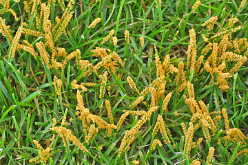

[INDENT]Jeg har fået anlagt rullegræs i starten af juni måned, og nu har jeg lagt mærke til, at der er nogle steder i plænen, som ser ud som på fotos nedenfor. Hvad kan det være? De skifter mellem at være mørke og lyse.

Og han har indsat et billed af græsset, som jeg har tilladt mig at sætte ind her.

[INDENT]Jeg har ikke før set dette skadebillede, men i bogen »Den grønne bog« af Frank Hejndorf finder man under opslaget »Græs« denne beskrivelse:
Kugleformede dannnelser (Diachea leucopodia). På græsbladene, oftest nær spidserne, kan ses talrige kugleformede danelser, der i begyndelsen er gråhvide, senere sorte. Svampen lever af organiske stoffer. Den er harmløs for græsblade, men den kan tilsmudse tøj og fodtøj. Svampen bremses i perioder med tør luft og kan til enhver tid fjernes med en stiv kost. Nogen større betydning har dennne organisme ikke. Svampen har ikke noget dansk navn, må nærmest betegnes som en iøjenfaldende mærkværdighed, der i de senere år ikke er set.
Men i øvrigt synes jeg da, at du bør henvende dig til det firma, som har leveret rullegræsset. De kan næppe heller være tjent med at levere sådan en vare.
Med venlig hilsen Sten Porse
[/INDENT]
Kan det være sådan noget du har fået i din græsplæne?

Tak for dit billede og svar, det er lige sådanne vores græs ser ud, det er dejligt at høre at det er ufarligt for os og vores græs, svaret passer også, når der skrives, at det bremser i tør luft,vi opdagede, det nemlig nu når der er begyndt at være morgen tåge.
