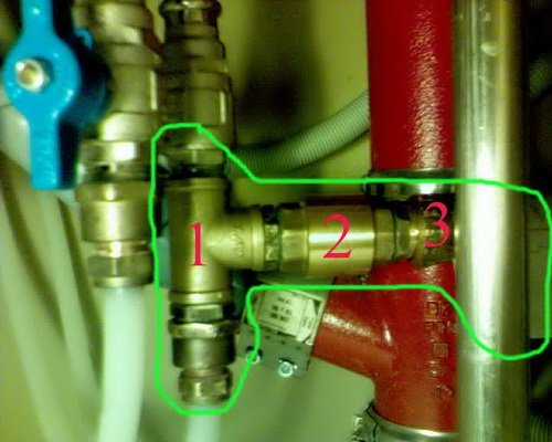

Jeg har indsat et tee-stykke (nr. 1 på det vedhæftede billede) og derefter en kontraventil (2) od tilsidst tilsluttet opvaskemaskinen (...som har aquastop indbygget i den lille "boks" monteret på slangen som dog ser skjult på dette billede. Jeg har dog hørt fokl tale om, at de mente at der også skulle være en form for "aquastop" monteret på selve rørene - dvs. at den der er indbygget i opvaskemaskinen ikke er nok...Er det også den "afspærring" du taler om JpS?
