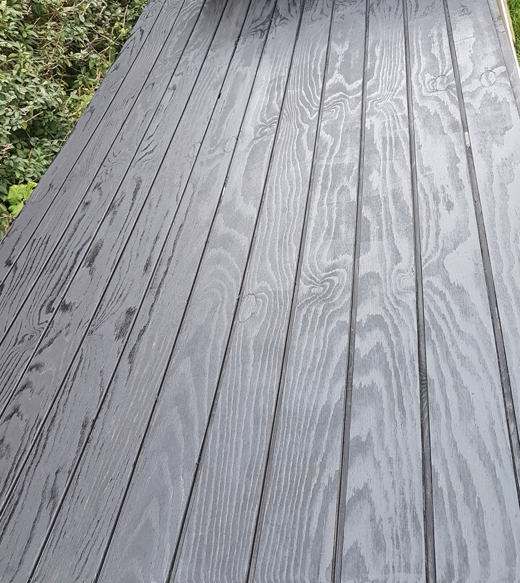

ok, hmm jeg forstår ikke helt det med 90grader jeg har købt sådan nogle plader der liner brænder..
Hej..
plader der ligner brædder.. Hvor tykke er de ? og er de egentlig trykimprægnerede /beregnet til udendørs brug?
Mvh
Niels
De beklædning plader jeg bruger er ikke trykimprægneret men kan sagtens brugers til skur, bare sørg for at beskytte begge sider med god træ beskyttelse til udendørs brug. Jeg fortrækker oliebaseret.
Har brugt dem i over 10 år med samme plader uden problemer 👍
