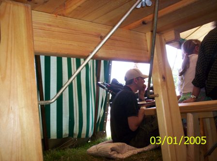

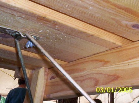

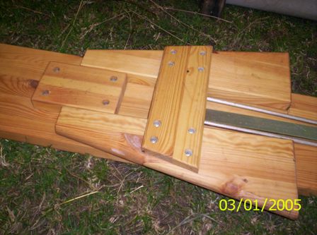

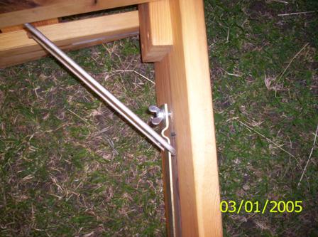

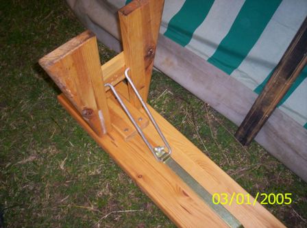

Er der nogen som genkender dette beslag til bord og bænke.
Benene kan klappes op, så det hele næsten ikke fylder noget.
Så dem på et Middelaldermarked, hvor det sad under alle bordene i spisearealet.
Jeg forsøger naturligvis også at kontakte stedets bordleverandør.
Se vedlagte foto.

Ja da, det er en gammel konstruktion dog ikke fra stenalderen. Men om du kan købe den er nok mere tvivlsomt.
Dog ser det da ikke ud af meget så det må du sagtens kunne lave selv.

Ja ja. Det kunne jeg måske nok lave selv.
Men borde og bænke ser ret nye ud, og ligeså beslagene.
Træværk vil vi selvfølgelig selv lave. Men beslagene er vi parate til at købe.
Derfor spørgsmålet til jer.
Hilsen Uffe. smile

Hej Uffe.
Du er nok nød til selv at fremstille beslagende, jeg har aldrig set den type i hverken trælast eller byggemarkeder. Men det skulle da ikke være så svært at bukke lidt 8-10 mm. rundjern i en ordentlig skruestik, og lave den "bule" på fladjernet. det kan enhver gør det bedre selv mand M/K.
