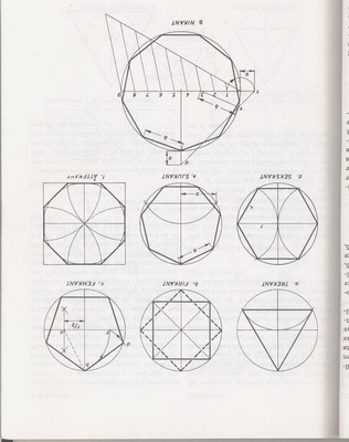

Citat fra tor l
sender et ark se om du kan bruke dette? hilsen tor l
Tak for oversigten med delingerne. Jeg har aldrig været nogen rigtig ørn til at regne vinkler og lign. ud. Skal jeg regne en vinkel ud, bruger jeg gerne denne side
www.fagteori.dk/mv/trigonometri/trigonometri-formel.html da man her blot indtaster de sider i vinklen som man ønsker udregnet. Smart og nemt.
Er du bekendt med at lave en fem-deling? Jeg har nemlig et spørgsmål...
Jeg har kigget på fem-delingen i oversigten, men hvad skal man bruge den lodrette streg til hvor der er et X i hver ende ?
Ud over det, så tror jeg, at jeg nu kan lave en femdeling, hvis nedenstående er korrekt :
1. Lav en cirkel (!)
2. Afsæt mærke ved 1/2 radius
3. Instil passerben fra punkt "A" til "B"
4. Afsæt mærke med passer i centerlinie ved "C"
5. Instil passerben fra punkt "B" til "C"
6. Afsætte mærke i cirklen ved punkt "D" med passerben i punkt "B".
7. Tilsvarede laves i højre side
8. Passer sættes igen til afstand "B"-"C" og passerben sættes i punkt "D" og der afsættes en markering i bunden af cirken (til den nederste vandrette linie).
9. Tilsvarende markering laves også fra det spejlede punkt "D" i højre side.
10. Optegn udfra markeringerne stregerne til en fem-kant.
Er det korrekt opfattet, eller har jeg misforstået noget ?
