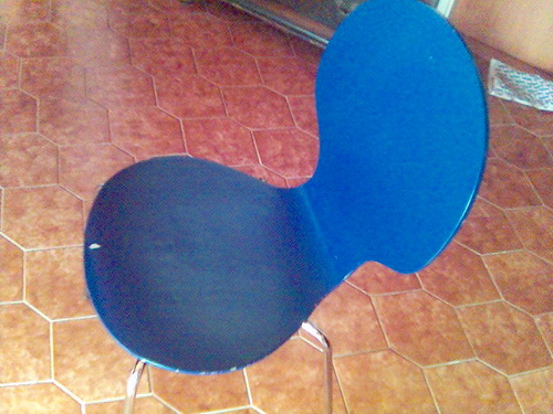

Har vedhæftet et billede af en stol som vist er lavet af en hel plade (har ikke selv lavet stolen, den er købt), skåret ud, og så er det der skulle være ryglænet er blevet bøjet.

Du viser et billede af en stol. Sæde/ryglæn er lavet af flere lag finér, som er limet sammen under højt tryk.
Hvis du selv vil prøve at lime noget i facon, skal du først lave en skabelon, du spænder dit emne op i. Skabelonen skal 'overdrives' lidt, fordi emnet vil ændre sig lidt, når det er løsnet fra skabelonen.
