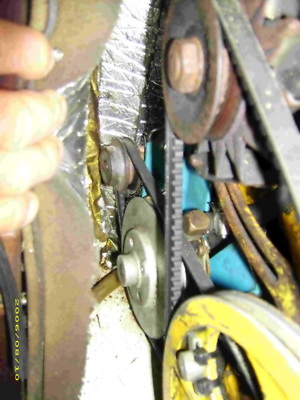

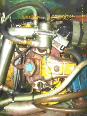

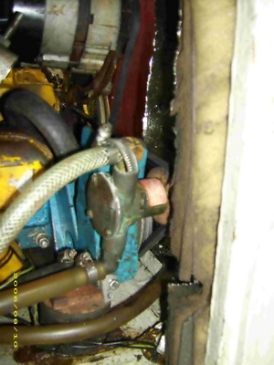

tor l 28 4550 10-08-2006 12:30 hei sender noen bilder av vannpumpe og termostathus.ternostaten stammer fra en datsun sherry resten har jeg laget selv av rustfritt rørkapp hilsentor l tor l
Livet er at sejle Trådstarter 4 4520 10-08-2006 12:39 Citat fra tor lhei sender noen bilder av vannpumpe og termostathus.ternostaten stammer fra en datsun sherry resten har jeg laget selv av rustfritt rørkapp hilsentor l Hej tor Det lyder godt, mange tak. hilsenOle
