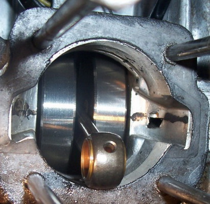

Puch Maxi hul ved bund i skyllekanal ?
Jeg kom til at skille min søns Puch maxi lidt ad, og i den forbindelse bemærkede jeg at der var et hul ved krumtaphuset i bunden af skyllekanalen,
Kan man mon på nogen måder udbedre det, med noget der kan holde ?
hullet ses på billedet til højre for pejlstangen.

Nej den kører ikke ok, den har været stjålet og stempel mangler et lille stykke i top + 3 cm af stempelring mangler, så jeg troede at det havde lavet hullet men det viser sig sørme at den skal være der men så blev jeg da så klog.
Nej hullet skal ikke være der, luk det med plastic padding.
synes også hullet ser noget uautoriseret ud,- Se på formen og kanterne. Det er den ikke født med
Det er også mærkeligt at benzinblandingen kommer ind i gearkassen igennem hullet, det skal jo op via skyllekanalerne til forbrændingskammeret og BUM.

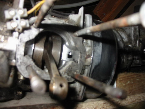

hej
tror bestemt ikke den er født med denne hul....men du skal undersøge om der hul ud fra krumtapshuset og ud i siden på den anden side af simmerringen...hvis der er det vil du aldrig få den startet igen da den vil suge falsk luft ind der....og kan ikke skylle rundt i skylle kanalerne på cylindern og heller ikke suge benzin ind da den bare suger falsk luft..sakl være tæt ude fra
mvh tobak
