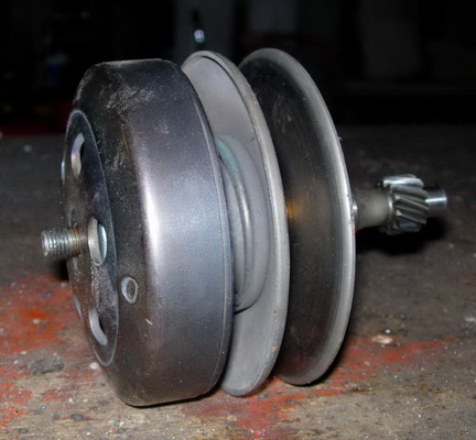

Jeg har desværre ikke resten af scooteren, men kun svingkoblingen og tilhørende aksel. Men jeg har lidt svært ved lige at finde ud af hvordan jeg sætter det hele sammen.. Motor akslen er 25 mm og bagakslen også 25 mm. akslen i koblingen er noget mindre.. 11 mm på den ene side og ca 15mm på den anden.
Jeg havde egentlig regnet med at få sat et tandhjul på koblingsskålen og så sætte helle koblingen på motor-akslen og så en kæde ned til et stort tandhjul på bagakslen. Men hvordan sættes koblingen lige fast på en større aksel?
Har også tænkt på at få fat i den foreste del fra en scooter - variomatic ? - da det sikkert vil køre bedre, men så har jeg jo samme problem med at få sat en lille scooter del på en stor aksel.. confused

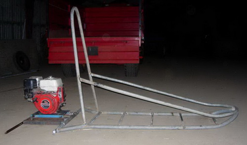

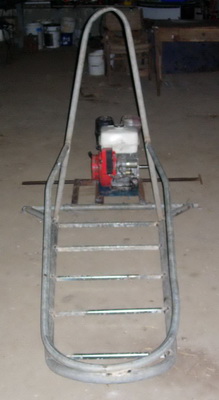

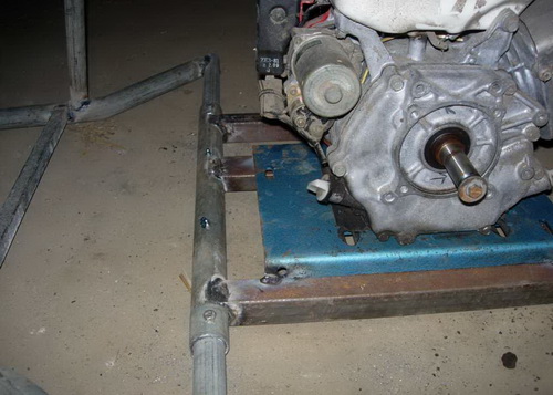

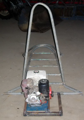

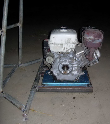

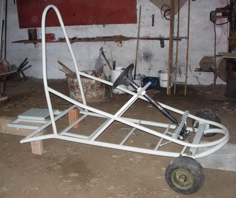

Rammen er blevet færdig og jeg er selv godt tilfreds med resultatet. Den er dog blevet lidt tung, men mon ikke motoren kan klare det.. Den virker forøvrigt perfekt efter jeg har haft skilt starteren ad og renset den. Den var dog ret svær at samle igen da kullene var svære at holde på plads. Jeg købte også et nyt start relæ og det gjorde forskellen.
Vi har målt motoren til at køre med 1900 rpm i tomgang og ca 3800 ved fuld speed..

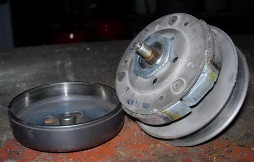

Siden sidst har jeg også droppet scooter koblingen-det viste sig at den "slyngede ud" til den forkerte side og desuden var akslen lidt for klein i det.confused
Det var forøvrigt de eneste scooter dele jeg havde..

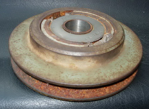

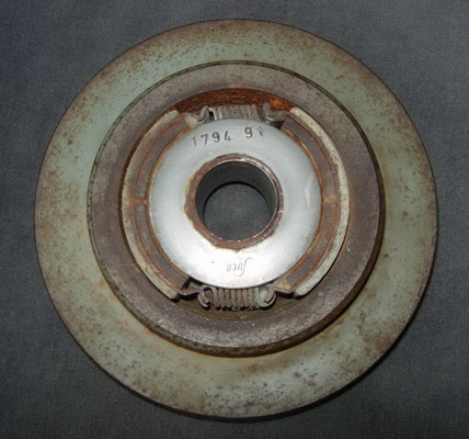

Men jeg har fundet en slyngkobling fra en gammel jord-stamper der skulle kasseres det sted hvor jeg købte start relæet. Den sidder inden i en remskive. Desværre havde den siddet på en konisk aksel så jeg havde den skilt ad og spændt op i en drejebænk og drejet den op til 25 mm. Jeg har også svejst en not udvendig på den der passer ned i notgangen på motorakslen så den kan sidde godt fast. (-er ikke med på billederne).
Den tager fat lidt over tomgang (1900 rpm), men om det er det rigtige sted ved jeg ikke før gokarten kommer ud at kører. Måske skal der fuskes lidt med fjedrerne i den.
Billederne er de første jeg tog... Der kommer flere i næste indlæg.

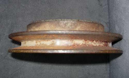

Her er der lidt billeder af slyngkoblingen før den blev drejet op til 25 mm og fik svejset en not på..

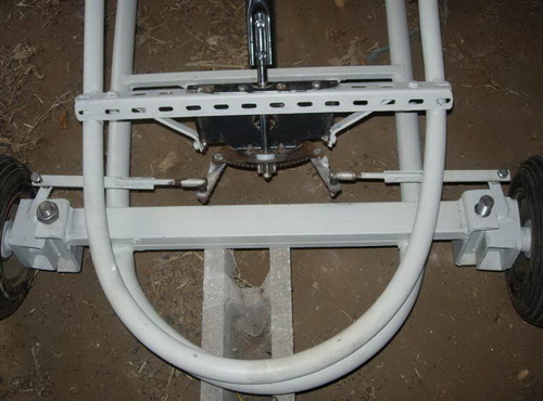

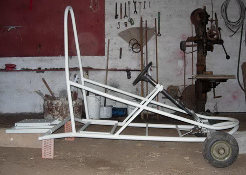

Hej igen,
Som det ses er rammen nu blevet færdig og grundet.. Rammen blev forøvrigt lavet af kasseret galvaniseret vandrør i forskellige dimmensioner. Vi havde ikke en rør bukkerså det hele blev bukket rundt om et træ i en passende størrelse vha en frontlæsser :p
Desuden er der brugt firkantrør fra et svine fodrings anlæg..

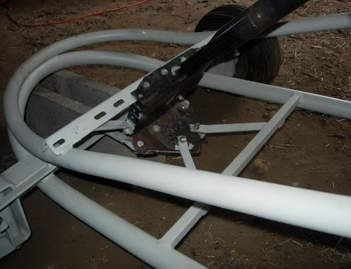

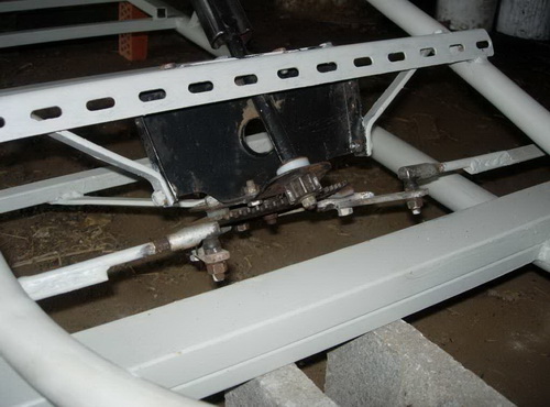

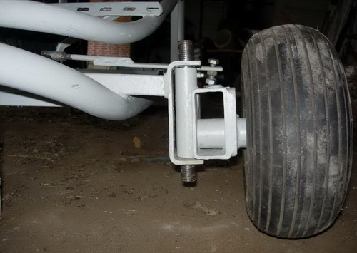

Styrtøjet og rat er fundet på en meget gammel YardMan plænetraktor og er ret kraftigt med tandstang, mangenot glideleje osv..
Hjulene har jeg fundet hos en skrothandler. De oprindelige fra en stor mark-sprøjte var for dyre (-en stiv skrothandler ville have 500 kr for 4 hjul...!)
De hjul jeg har købt i stedet for er fra en ammunitionstransport-trailer som min nye favorit skrothandler har skrottet for forsvaret. Det er en super kvalitet og meget robuste.. Traileren var ca 3 m lang og kunne laste 1500 kg. Hjulene jeg bruger til forhjul eroprindelig baghjulpå traileren og dem jeg bruger som baghjul er oprindelig forhjul. Forhjulene sad ret tæt - kun 20 cm mellem - og har tromle bremse på begge. De er lidt højere, men lidt smallere..
Billeder følger..
ps. håndværker - jeg vender lige tilbage til dig i morgen
Der skal jo også et sæde i en gokart og jeg har fundet et godt sæde hos en auto-ophugger. Det er fra en ældre Renault Clio sport der vist havde kørt ind i noget stort og tungt.. Det er fint og med god side støtte og nakke støtte. Jeg har monteret det på gokarten så det stadig kan skubbes frem og tilbage og vippe. desuden har jeg monteret sikkerhedsselen - bare for en sikkerheds skyld..smile
Som det ses på billederne er der nu tjek på styrtøjet - det tog lidt tid at få færdigt bla. fordi jeg selv skulle dreje de aksler der bruges til forhjulene. Det vandrør jeg havde brugt til at svejse på akslen til forhjulet viste sig at være så stort at det var umuligt at finde en bolt der passede.. hmm..

Slyngkoblingen er ca 10,5 i diameter hvor remmen sidder = ca 33 cm i omkreds.
Remskiven på gearkassen er ca 12,5 cm i diameter hvor remmen sidder = ca 39 cm i omkreds.
Som jeg kan regne det ud kører den lille skive med maks 3800 rpm over på den store som så kører med ca 3200 rpm (36 cm/39 cm=1,18. 3800/1,18=3220) er det rigtigt forstået?
