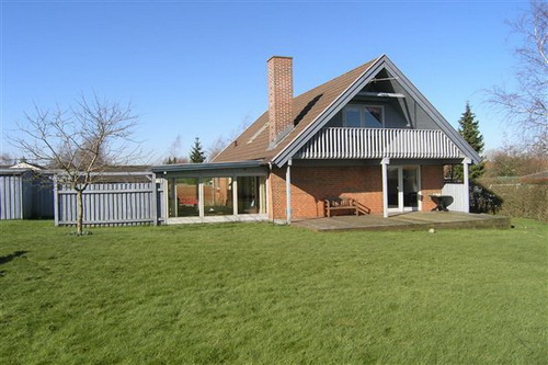

Rette haven op pimp 141 Solb 04-07-2008 11:31 Hej som i kan se på vedhæftet billede skråner haven lidt, jeg ville hører om der var nogle der havde erfaringer med at retten haven op? og hvordan det evt kunne gøres, fra den ene side til den anden side af haven hælder haven ca, 120 cm 8 svar Følg tråden Annonce Annonce Annonce
Kasperkk 144 5771 04-07-2008 13:51 Det kunne evt gøres ved at fylde jord på i den lave ende. Bare et forslag.Undskyld men jeg kunne ikke dy mig Lækkert hus iøvrigt...
pimp Trådstarter 141 Solb 04-07-2008 14:11 Kasperkk du er sjoov, men kan man ikke komme ud for at jorden skrider, der vil jo være 120cm skrå jordvæg i den ene side.
Kasperkk 144 5771 04-07-2008 14:31 Så bygger man sådan en smart støttemur med specielle sten der hælder lidt bagud. Ganske smart, men vist heller ikke helt billigt. Har hjulpet min nabo med at bygge sådan en. Vi lagde vel 5-7 skifter af gangen og fyldte så op med jord
grossmann 1067 6520 04-07-2008 16:58 Jeg gjorde det at jeg lånte traktor og vogn af min kære nabo, og så gik turen ellers til genbrugspladsen hvor jeg kunne hente alt den jord jeg ville. Det blev så til 8 fyldte vognlæs, læssede af mens jeg kørte roligt frem så det blev læsset jævnt af, og kørte det så lidt fast. Så det blev liggende. Du kan jo selvfølgelig ikke få det til at ligge så der er en lodret mur, men en del kan det hjælpe.
Fiahgt 2284 9240 04-07-2008 20:56 Hvis det var mig ville jeg lave den i to plan med kanten af terassen som skillelinie så bliver der jo også lidt jord tilbage. For som jeg umiddelbart ser det vil du komme over niveauet på din terasse hvis du fylder på i hele haven. Hjemmelavet er ikke nødvendigvis et kvalitetsstempel. Annonce
pimp Trådstarter 141 Solb 05-07-2008 08:15 Fiahgt: det har du da fuldstændig ret i, jeg vil da komme over niveau, jeg skal nok bare retten haven af så den er plan i forhold til terassen, det giver ihvertfald lidt. Kan en af de der pladestampere ikke få det plant?
Fiahgt 2284 9240 05-07-2008 12:26 Leh en lille grave maskine på 1500 kg ca i en weekend det koster vel 2500 så er det jo bare at grave det af der hvor det er for højt også skal det bare fyldes der hvor det er for lavt. Hjemmelavet er ikke nødvendigvis et kvalitetsstempel.
Sniffer 1647 4440 05-07-2008 14:17 120 cm er meget og du må ikke bare gøre det. Tal med teknisk forvirring først.Hvorfor vil du egentlig rette op det det??? Det er da en charme ved grunden og kan altid ændres v.h.af beplantning og lignende. Sniffer
