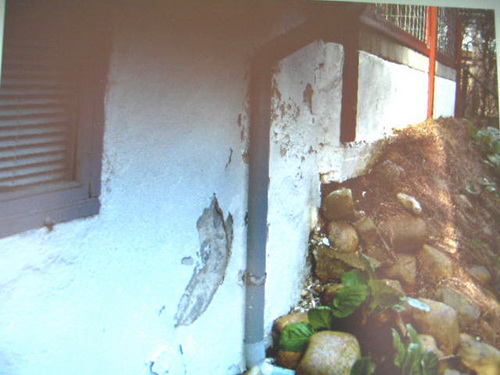

Ydermuren på mit skur pudsede jeg op forrige år.
Jeg følte mig kaldet til det, da den skallede af i nogle ret dybe lag (op til ca 4 cm). Man kunne se, at den forrige ejer for relativt kort tid siden havde fået muren pudset op.
Frostvejret her i vinter har fået muren til at skalle af på samme måde igen. Er der nogen der har et bud på hvad jeg har gjort forkert eller hvad der er galt med muren?.
Jeg ville egentlig have vedhæftet et foto, men det fylder for meget. Hvis der er nogen som vil hjælpe med et godt råd, kan jeg evt. sende det på email.

Hej igen, så prøver jeg uden billede. wink
-Det lyder som et meget tykt pudslag- måske problemer med teknik og vedhæftningsevne. Hvordan ser det ud med fugt ?
Hvad er væggen som pudset skulle sidde på, lavet af ?

Det er pudset op i flere lag.
Muren er bygget op i cement af ukendt herkomst. Skuret er kælderen fra det oprindelige hus på grunden.
Det område der skaller af, støder op til selve bakken, men arealet ovenover har jeg flisebelagt for 2 år siden med fald bort fra stedet.

-Så er her billede- Vi er både ude i fugt og manglende vedhæftning på glat beton.

Efter i weekenden af have gået og grublet over problemstillingen, vil svaret være at du rent kosmetisk udbedre skaderne på flg. måde.
Fjern alt løstsiddende kalk og cementmørtel, helt til bunden/ betonen.
Herefter laver du en udkastmørtel/vælling cement sand 1:3
Smaskes på det skadede område. Lad det tørre min. et døgn. Alternativt kan du benytte en combiflex multiklæb, påført med tandspartel.
Herefter oppudser/reparerer du området med cementmørtel cement/sand 1:3 i lagtykkelser på ca. 1 cm.
-Lad det tørre op mellem lagene- min 1 døgn.-
-Kalkmørtlen som skimtes på billedet, hører ikke hjemme her.-
Årsagen til fugtindtrængningen må ligge på terrassen ovenover. Her skal forebyggende tænkes i fugtimprægniering /ventilering af området.
-Sådan ville jeg angribe sagen, men lad os nu se hvad ellers dukker op.-

Jeg får dog svært ved at gøre mere ved terrassen ovenfor. Der er allerede lagt nye fliser med hældning væk fra stedet og der er store betonelementer under fliserne.
Kan en del af årsagen være at jeg måske har givet muren murmaling for hurtigt efter at jeg havde pudset den op?
