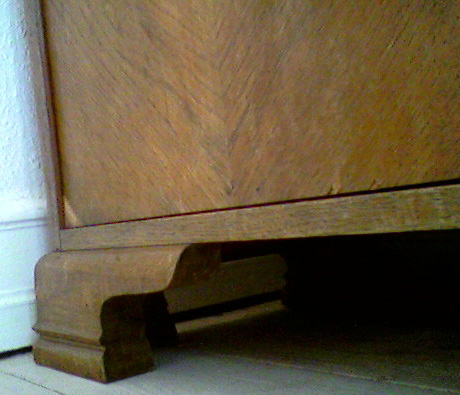

Vi har et gammeldaws egetræslaminat skab som desværre har været udsat for lidt fugt langs lågernes nederste kant. Laminatet er bulet op dernede.
Spørgsmålet er, hvorledes vi skånsomt får lagt laminatet ind til lågen igen.

Når du skal til at arbejde på lågen, så tag lige og afmontere den først. Så arbejder du bedre på den. Hvis det kun er i bunden, fineren har løsnet sig, kan du prøve at løfte forsigtigt op i den. Prøv så at pensle lim ind under. Du kan evt. bruge en injektionssprøjte, hvor limen er fortyndet ganske lidt. Injektionssprøjten har også den fordel, at den kan bruges på steder, hvor du ikke kan komme til. Fx hvor fineren er bulet op inde på et emne.
Inden du har fået limen ind under fineren, på en eller anden måde, har du lige fundet et et stykke papir, et par stumper træ, og skruetvinger frem. Når du har smurt lim på, tørrer du det overflødige af, papir oven på og spænder sammen mellem træstumperne. Du må endelig ikke spænde direkte med skruetvingerne på egefineren. Så misfarves egefineren p.g.a. metallet.
Når limen er tør, vil der hænge lidt papir fast til fineren. Her må du så pudse (forsigtigt) med sandpapir.

Tak for det, jeg går igang, når jeg har fundet en limkanyle.
Tak, det blev smukt og næsten usynligt. En omgang møbelpolish og alt er godt.
