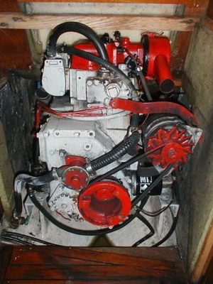

Er der nogle der kan se hviken motor dette ( billedet ) er. Det eneste jeg kan få oplyst er at det er en Yanmar 20 hk fra 1992, der er ingen motor type plade på den. Jeg har også været inde på Yanmar web med syntes ikke at jeg kan finde nogle der ligner.

for mig ligner det er 2QM20 yanmar hvis den er 20 hk, men de har også lavet en 2QM15 som kun yder 15 hk men er ellers ens af udsene..men vil tror det er en 2QM20 da du skriver den er på 20 hk
prøver lige og sende en link http://www.vibrations.dk/files/QM-QMOperationManual_3.pdf
mvh tobak
Ja det er også den jeg hælder mest til, men ville gerne være sikker. Den ligner ikke 100% men jeg kan ikke rigtig se at det skulle være andre.
Hmm har lige set på denne http://www.udkik.dk/app/admoshow.jsp?id=33932 den kunne det jo også være, og det passer med årgangen den er dog kun på 18 hk.

jeg er sikker på det er en 2QM20 da gm model er lavet lidt anderledes....men du kam jo prøver og kikke på de her link jeg med sender..
p.s kan se at QM kun er lavet fra 1975 til 1984.....så haber da du har ret men tror det ikke.....har rodet en del med begge modeler i den til jeg har lavet yanmar motor som skibsmontør...

Ja det ser ud til at du har ret, det er en 2qm20. Godt set og tak for hjælpen.
