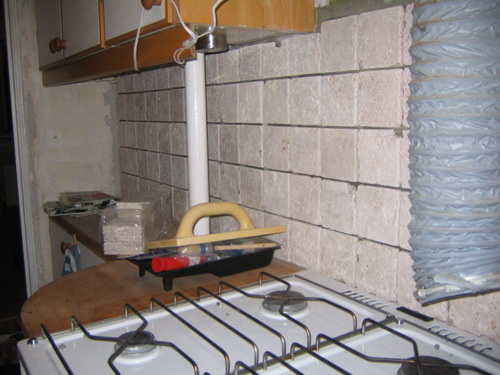

Denne gang lykkedes det at få klinkerne op! :)

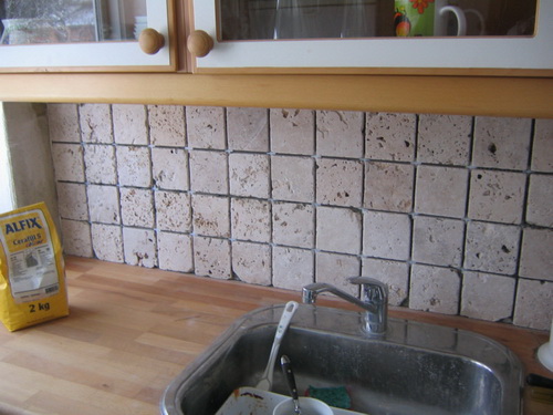

Som I kan se, så har jeg endelig fået klinkerne op, og det er blevet utroligt godt! smile
Nu kommer det næste, fuemørtel. Jeg har købt en 2 kg. pose fra i Silvan af mærket Alfix, den ses på det ene billede. En fyr i Silvan sagde at 2 kg var rigeligt til 2 m², men jeg har stadig min tvivl. Har han ret?
Jeg har to vægge ... en på 0,8 m² og en anden på 1,2 m². Jeg kunne selvfølgelig bare starte med den lille og se om det strækker sig til den anden.
Har I evt. nogle gode råd inden jeg begynder?
Hvis du gør som Alfix beskriver, kan det næsten ikke gå galt.
2 gode råd:
1) Du har ikke lyst til at fjerne udhærdet fugemørtel fra dine fliser, så sørg for at få den overskydende mørtel af mens det er vådt.
2) Du må ikke afsyre den type fliser du har valgt!!! Evt. fugeslør kan du fjerne med ståluld. Det kræver knofedt, men det virker.
God fornøjelse.

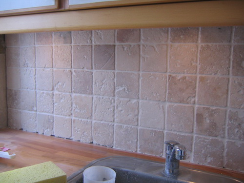

Flot! :-)
Hvis du behandler dem med bivoks, er de lettere at holde rene.
Ja jeg tænker at de bør behandles da de er let modtagelige for fedt osv.. hvilken bivoks kan du anbefale?

Jeg tror nok jeg har brugt Evers bivoks, men det var nu kun fordi butikken ikke havde noget andet.
