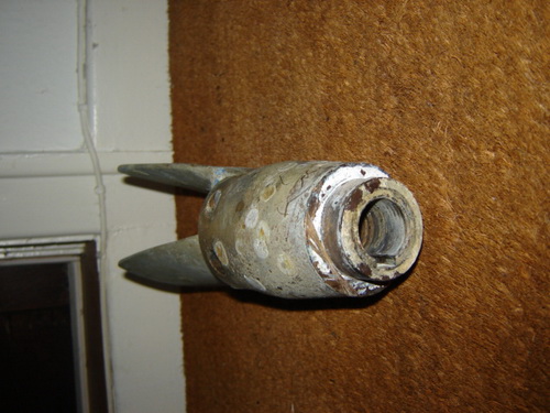

I forbindelse med installationen af ny indenbordsmotor er jeg stødt på det problem, at jeg skal have en længere 25mm aksel.
Jeg havde håbet at min ualmindeliget dejlige foldepropel kunne genbruges, men efter en spadsertur på havnen i det dejlige vejr opdager jeg, at de fleste andre både på havnen tilsyneladende bruger en anden slags kobling mellem aksel og propel.

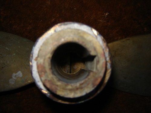

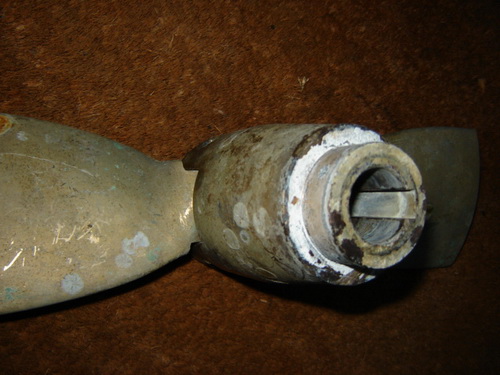

Min eksisterende aksel er af en type med en aflang not, cirka 1 cm bred, som sikrer, at propellen sidder fast på akslen.
Jeg kan se, at mange af de andre aksler er forsynet med en meget mindre not, som ikke umiddelbart ser ud som om den kan fungere sammen med min propel.

Jeg har vedhæftet et par billeder, som måske kan bidrage til opklaringen af sagen...

Hej carsten,
Har du nogen ide om hvilken type not jeg skal bruge? Hvad hedder den type jeg har vist på billederne?
Hilsen Jeppe

Hej Jeppe,
Det er svært at sige noget om størrelse ud fra et billede. Du må have en ide´om fabrikat / mærke som din skrue er af. Der må også være konus på din gamle aksel. Din nye aksel skal selvfølgelig have en konus som den gamle. Med disse oplysninger er det muligt at få fremstillet en aksel der passer til skruen. Men ellers kan du fint bruge Njord´s fremgangsmåde.
Carsten
