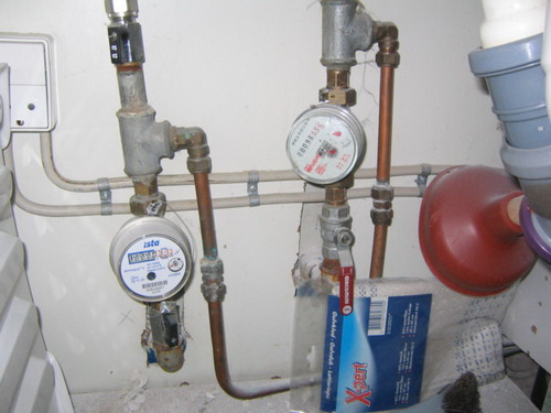

Jeg flyttede i min lejlighed for ca. 7 mdr siden, og har hele tiden døjet med, at jeg ikke har tryk nok på den kolde hane. Vandet kommer ind i køkkenet, og det er det samme problem alle stedet, altså køkken og bad. Det er meget belastende når jeg f.eks. er i bad. Den varme hane er der fint tryk på.
Hvad kan problemet skyldes? De andre lejligheder har fint tryk på deres haner.
Jeg har vedhæftet et lille billede af vandrørende under vasken i mit køkken hvis det skulle hjælpe.. har ikke selv så meget forstand på det VVS.

hvis det er muligt skal du rense det filter det sidder i koldtvandsmåleren, men den er sikkert nok plomberet, og så må du ikke selv skille det ad.Der burde sidde en snavssamler før måleren som du kan rense, men det kan jeg ikke se på billedet.

Du ved at din måler måler alt koldt vand, så start der! Der er utvivlsom et filter i den! Når du har måleren taget af, så prøv at puste (ikke trykluft) i vandets retning igennem den for at konstatere at de ikke er noget der bremser inde i 'målometeret'.
Der sidder et T- stykke over måleren! Prøv herefter at se om du kan komme til at se ind i det. Det er nemlig koblet med en skæreringskobling til kobberrør. Hvis den ikke er af såkladt afzinkningsfrit messing kan man og af og til ser man ret alvorlige aflejringer på steder hvor ionerne ligesom kan ' falde ned' og lægge sig når vandet står stille f.eks. på kanten af niplen til måleren.
Kuglehanenen kan også være en mulighed, men jeg tvivler! Der er som regel fuldt hul gennem dem og ikke de store muligheder for aflejringer!
Husk at få måleren plomberet igen!
