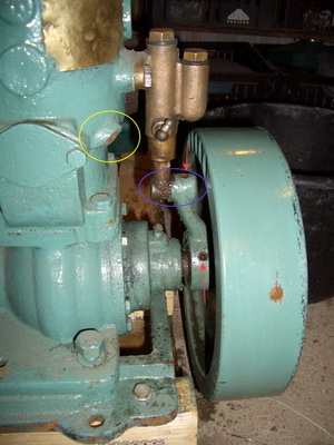

Jeg har købt en 2 takt Marstal motor som faktisk kører fint, der er dog lidt småtterier som jeg ku' bruge lidt hjælp til fra en der kender motoren.
1. På det første billede hvor de 2 pile er - skal der sidde en smørenippel? Det virker logisk men der er så vidt jeg kan se ikke gevind.
2. (samme billede) Er det er bevægeligt led i den blå ring? Det er IKKE bevægeligt på min, men kan jo være fastgroet pga. manglende smøring.
3. Pakker vandpumpestemplet kun med fedt ? ( jeg har ikke haft den adskilt)
4. Jeg har afmonteret afløbsskruen ( gule ring) men der er ikke forbindelse til vandkammeret. Jeg kan med et stk. ståltråd rage rust og snask ud. Bunden af kølekammeret er sikkert fyldt med rustflager - hvordan renser man det ud?

Nå det var den motor. Din vandpumpes stempelstang skal bevæge sig op og ned, helst uden sidepåvirkning, derfor skal trækstangen, som styres af en excentrik også ha' et bevægeligt led i den anden ende (blå ring), hullerne er til at tilføre lejerne lidt olie, ved hjælp af en oliekande, når du starter op eller hvis du kører i lang tid. Der er nok en fedtsnor i pumpen som tætning, fedtet er kun til at smøre, og skal være af typen vandfast (stævnrørsfedt ). smile Det er altså ikke en motor, som man bare starter og kører med, den skal smøres manuelt under drift. Men så er der da lidt at lave undervejs.

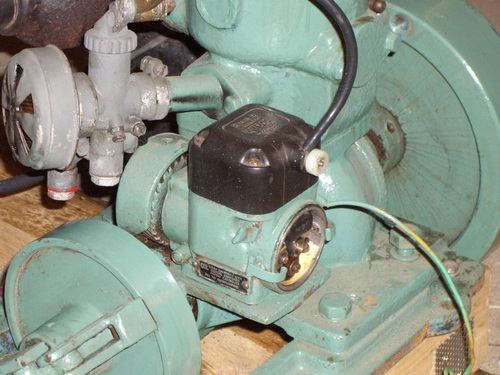

Det lyder rigtig fornuftigt. Jeg kan bare ikke se hvor den indstilling mellem høj / lav skulle sidde. Kan der være en model uden justering eller måske ikke den originale der sidder på?
Sætter lige et billede af rændingen op hvis nogen ved/ kender den.

kan du tage et billede direkte ind på magneten ved dækslet. Hvis den kan stilles, skal det være således at pladen hvorpå platinerne sidder kan drejes, ved hjælp af en lille arm. Eller kom en tur til Tommerup med motoren.
TILFØJELSE. du behøver ikke flere fotos.
Jeg har fået billedet gjort billedet større, og kan se at du har en engelsk magnet på, det vil sige, at din motor ikke hører til de første, der blev produceret, de brugte nemlig SEM magneter, som jeg mener var svenske, og som kunne stilles udefra.
Det er muligt at din Wipac, eller hvad den nu hedder, har indbygget slyngarme, som gør tændingen højere med stigende omdrejningstal, som lidt ældre biler, men jeg kan sgutte huske det, så det kræver en undersøgelse. Og hvis det findes, så få det tjekket og ordnet så det fungerer.
