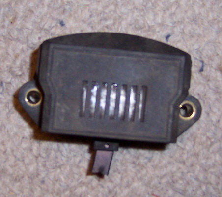

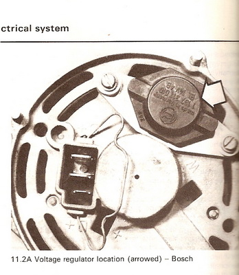

kunne godt tyde på at din generator er udslidt, det finder du nemmest ud af ved at pille din kilrem af og se om du kan rokke akslen på generator, hvis du kan det, er det bedste at skifte den. mener krogslund sælger ombytter generatore.
mht at se hvilken generator du har på.
Bosch kul kendes ved at det er en lille rund dims på (billede nr1)
Valeo er en sort firkantet boks (billede nr2)
