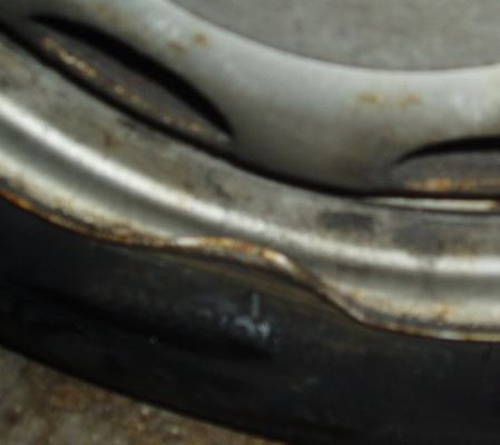

Kan denne fælg reddes?
Konen kørte på en sten idag, resultatet er til at få øje på. Kan denne fælg reddes? Er det nædvendigt at gøre noget? Er det farligt?

Hej Anders
Hvis hjulet ikke taber luft og ikke er kommet i ubalance er det ikke nødvendig at gøre noget efter min mening.
Check dæktrykket de næste dage og se om det siver fra dækket.
Jeg vil tro at bulen kan rettes op med en hammer og en svensknøgle, i hvert fald hvis dækket kommer af. Find en lille dækmand, de plejer ikke at være så sarte :lol:

Find en anden fælg hos en hugger, den viste kan være mere skæv end det ser ud til
Hilsen Aksel
den viste fælg kan redde uden problemer.
den vil selvf ikke være tip top iorden bagefter, men du kan sagtens køre på den også uden at mærke noget, når bare du får hjulet afbalanceret selvf.

Den kan måske bruges, men hvad koster en stålfælg, og hvad koster det at slide dækket skævt?

Den lille skade fælgen har taget kan sagtens rettes uden problemer, da det kun er kanten der har fået et slag men er du usikker, så ret den så godt du kan og byt den ud med reservehjulsfælgen, så får du måske aldrig brug for den.
