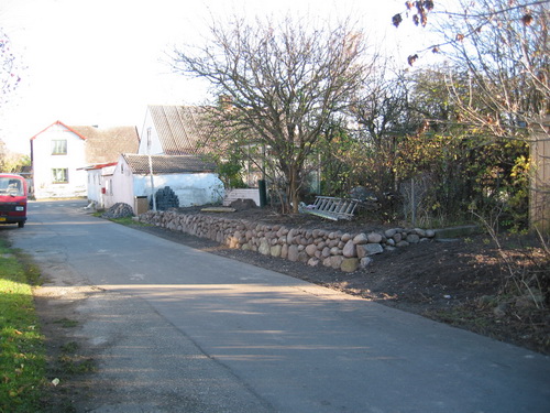

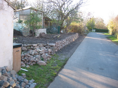

Jeg har her opsat min første kampestensmur, så håber jeg det holder.

Det ser fint ud, men umiddelbart tror jeg at nogle af dine sten er for små

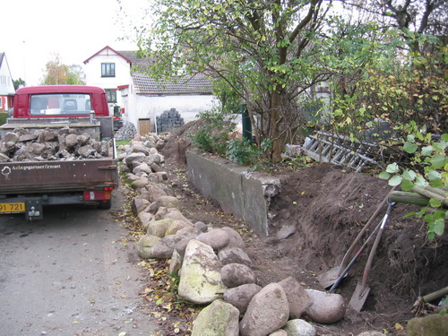

det var meget enkelt at skaffe stenene, da de lå inde i huset, inden jeg gravede ud til gulvvarme, og dem der manglede kunne jeg hente gratis på de omkringliggende marker. Men, jeg ved ikke hvad det koster der hvor du bor, men på Samsø er prisen Kr. 160,- pr. ton + lev. +moms.

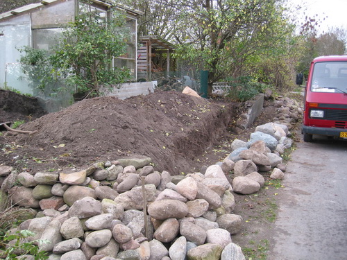

Jeg lavede en "galge" til at sætte stenene efter, med et smig på 17 cm pr. m. (målet er oplyst af en brolægger) gravede så en rende, 5 cm dybere end færdig tærren, og løsnede jorden i et spadestiks dybde. Sætter så alle "bundstenene" først, samtidig med at jorden bliver komprimeret hele vejen omkring de enkelte sten. Og, fortsætter med at bygge hele muren op, men det er utrolig vigtigt hele tiden at få jord bag stenene, og komprimere kontinuerligt, da man ikke kan sætte flere sten på engang.

Det er muligt du har ret, men, de fleste af stenene er aflange, med den tungeste del af stenen ind i jorden.

P.S. muren er ca. 25 m lang og i gennemsnit 90cm høj (det stykke over jorden)
