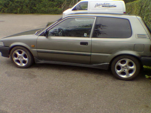

Hej jeg er den lyklige ejer af en corolla 1.3 xli fra årg 90 bøvler lidt med den går få høj i tomgang selv når den er varm nå man har kørt og man kommer til et krys så står den med omkrin de 2000 omdr og efter mogen min begynder den at falde men det går meget langsomt hvad kan dt skyldes???? :shock:
