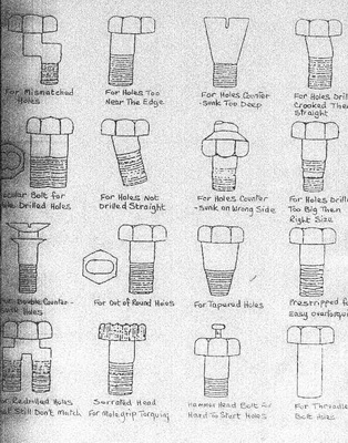

Apropos problemer med skruer, så er her en oversigt over specialskruer.
(Se billede)
Jeg har dog indtil nu spurgt forgæves efter dem hos de sædvanlige leverandører af skruer.
