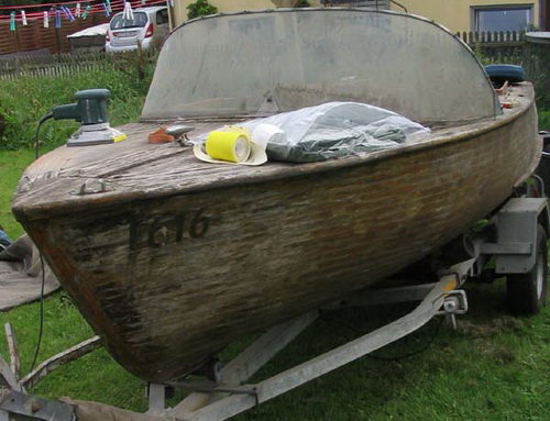

Her kommer lige et billede af båden!

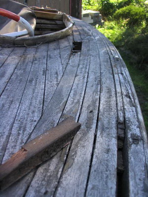

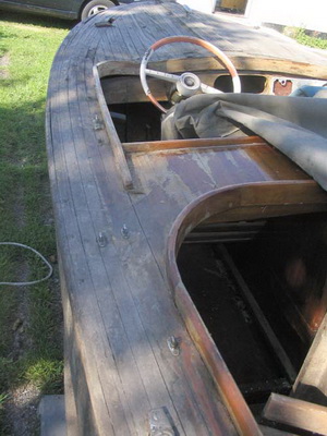

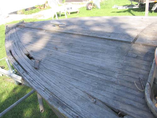

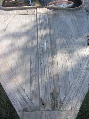

Her er lidt billeder
Som i kan se, så er stort set alt træet på dækket rådent!
Den smule som ikke er, ville næsten være synd at bevare, det ville vidst komme til at se sært ud!
Ja dækket er garanteret klar til udskiftning...
