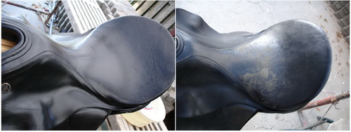

Ja, måske skulle jeg tilføje, at det er en sadel, det drejer sig om.
Sadlen er af den tidligere ejer blevet behandlet med skosværte eller lignende. Tror dog ikke det er skosværte, da læderet er ret stift og blankt (se billede). Jeg har forsøgt at fjerne det så godt jeg kunne vha. vand og sæbe, men alt er ikke væk.
Er der andet, jeg kan bruge, der ikke ødelægger læderet?
Jeg kan se, at man visse steder anbefaler brug af acetone eller salmiakspiritus opløst i lunkent vand til denne affedtning - jeg synes bare, det lyder lidt drastisk?
Du kan rense læderet med Acetone og/eller sadelsæbe (acetonen er hidsig mod faven men læderet tar ik skade af det, så hvis du aligevel vil farve det igen er det jo ligegyldigt) Hvis der er fedtstof (i kraft af skosværte el.lign) SKAL du afrense det før du farver
-brug narvsværte til at farve læderet (bland ikke olie og narvsværte....det ene er olie og det andet er sprit...det kan kun blive noget skidt)
-Brug olie bagefter (hvis læderet er meget "tørstigt"..men ik for meget da læderolie kan blive harsk)
-Til sidst brug skosværte/læderfedt (sort narvsværte blir meget "gråligt" hvis ikke det får noget fedt bagefter)
