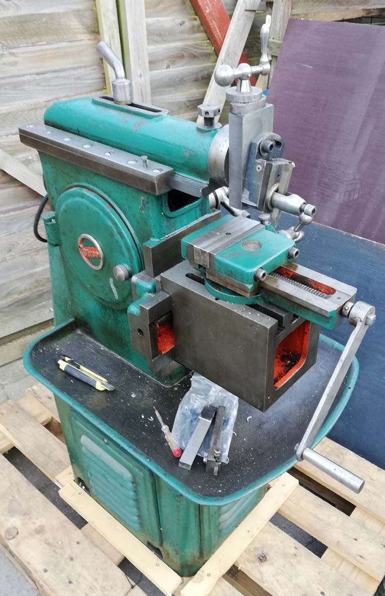

Kender nogen denne maskine? (Shaper)
Jeg har lige erhvervet et nyt (gammelt) stykke legetøj.
En ældre men velfungerende shaper. Men fabrikatet er ukendt. Sælger kendte heller ikke noget til oprindelsen.
Så tænker jeg, at herinde findes der jo flere medlemmer, der har en meget alsidig viden.
Så er der mon nogen der kan fortælle mig noget om denne lille fyr?
(OBS Mælkekartonen på billedet er ikke originalt tilbehør)

hej da jeg stod i lære, hed maskinen en " shaper " , og jeg personlig brugte den til, at lave helt plane " klodser " til stanseværktøj, og til indvendige notgange i nogle trækruller. Udvendige notgange havde vi en fræser til, shaperen kan jo også kun lave noter der går helt igennem emnet.
ErikChristensen
"shaperen kan jo også kun lave noter der går helt igennem emnet."
Næh, en shaper kan sagtens lave noter i et blindt hul. Det kræver dog at man drejer en rille i bunden af hullet så spånerne slipper.

jamen du har da ret, meget kan lade sig gøre, jeg skulle nok ha' skrevet egner sig ikke til ikke gennemgående noter, og inde midt på en aksel, bli'r det rigtigt svært.rolleyes
ErikChristensen
det er rigtig, at firmaet som producerede denne shaper hedder W J Johansensens Enke A/S.
Men firmaet lå i Smedegade i Herning. Der blev fremstillet denne lille shaper (12"), som fortrinsvis blev solgt til rederiernes skibe. Man fremstillede også en 18" og en 22"  shaper(=560mmslaglængde) . Firmaet producerede også nogle af Jungets træbearbejdningsmaskiner båndsave, kehlemaskiner, tykkelseshøvl mm, men ellers var det maskiner til jernindustrien og bilmotorrenovering (for Bdr. Vestergaard) cylinderudboring, hohning, krumtapslibning mm. Til jernindustrien som nævnt shaper, små planslibere.

og for så igen at rive op i en gammel tråd, så kan tilsvarende shaper også findes under navnet Dirco
som denne her jeg for nyligt har erhvervet mig
