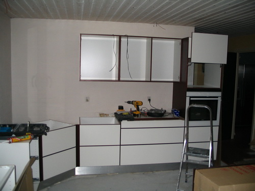

Hejsa Kewin
-Køkkenmontørerne samler soklen, monterer denne med opklodsninger-
Monterer skabselementerne m. vinkelbeslag.
Og som en ekstra "sikkerhed" skummer de herefter punktvis pr ca 50 cm. med præcisionsskum.
Sender lige et billede som måske illustrerer køkkenmøntørens arbejde.
-Held og lykke-
