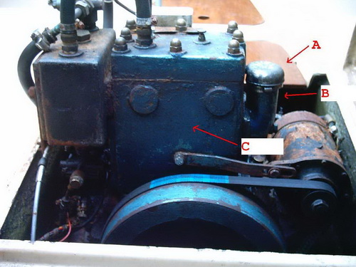

Som jeg kan se er det du spørger om og hvad billederne viser to meget forskellige ting. En snøfteventil er en ventil der letter kompresionen på motoren så den er lettere at trække rundt med håndsvinget. Det anvendes oftest på dieselmotorer men er også set på benzin motorer, kendes bla fra knallerter :? .
På benzin drevne båd motorer kender jeg dem ikke personligt.

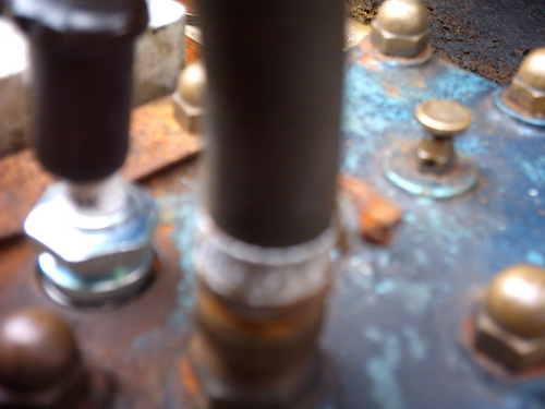

Tilbage til dine billder. 8)
De ventiler du viser er de samme som anvendes på varmesystemer til at udlufte radiatoren med. Og her på motoren er de til at sikre kølekanalerne er tømte når motoren anvendes om vinteren.
Her luker man for søvadsventilen før pumpen og åbner så for bundhanen på kølesystemet og åbner de små håndskruer, de tillader at luften kan omme ind og man undgår vandlommer der kan fryse, og dered forstsprænge motoren. Før start lukkes disse luftskruer og søvandshanen åbnes igen, motoren er nu klar til opstart.
