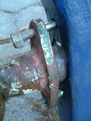

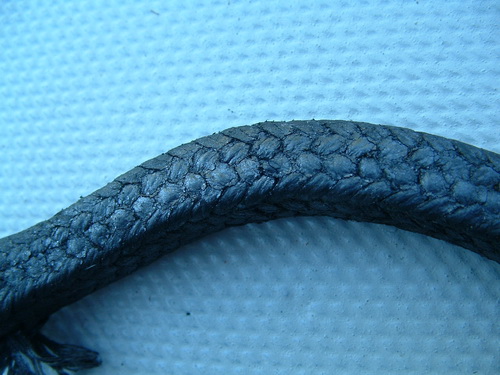

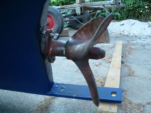

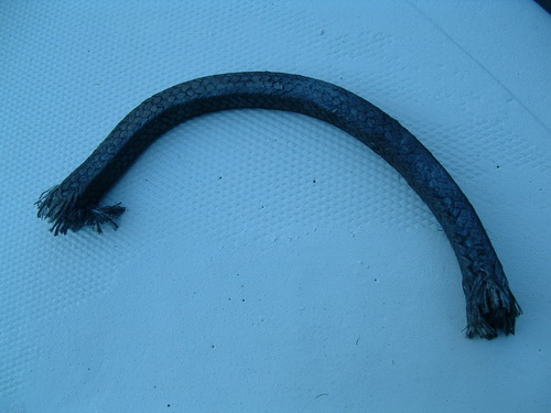

Nogen der kan hjælpe mig med oplysninger om hvorledes man tætner omkring sin aksel. Har fået et stykke meget fedtet firkantet tovværk med som jeg fik at vide skulle bruges. Der er ikke plads til det mellem akslen og akselhullet. Skal det være ind eller udvendigt ??? Hvad med de to bolte som fastgør flangen til skroget ??? Hvordan tætnes de ???

billederne viser stævnrøret , hvis der er for meget plads uden om det, kan du spænde det yderste fast , og fylde op med f.eks. beg med lidt parafin i. På den indvendige ende af stævnrøret, som man ikke kan se, skal der være en form for tætning, som i gamle dage var en fedtsnor , derfor skal der være en art hus, hvori snoren kan være, samt en spændeflange, som kan klemme på snoren, så den tætner om akslen. snoren skal skæres i stykker, som passer om akslen, IKKE ET LANGT STYKKE, DA DET VIL BLIVE REVET MED RUNDT OG STRAMME; SÅ DET KA' RIVE STÆVNRØRET MED RUNDT!!!!!!!!!!. denne løsning kræver at man med jævne mellemrum smører pakdåsen med stævnrørsfedt. Man kan få et gummibøs, som erstatter pakdåsen, den skal passe til akslen og kunne spændes på enden af stævnrøret. håber det er forståeligt, ellers spørg mere.

Det hedder tællepakning!!! Det kan fåes ved en skibsproviantør, eller på et værft. Ta det gamle med så du får den rigtige dimension
