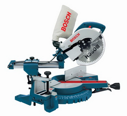

Tak for jeres svar, maskinen er nu retuneret, det var faktisk (næsten) sådan at en alm. savkasse kunne lave det det lige så (u)nøjagtigt som den billige kap/geringssav. Men nu melder spørgsmålet sig bare hvor meget man skal ofre på en anden maskine....
Bosch har en lækker kap/geringssav, som jeg er brændt lidt varm på, men her er der så heller ikke længere tale om en max. 1K sav.
Det er en Bosch GCM 10 S, og det billigste sted jeg kan finde den, er på Harald Nyborgs side (3.498kr.), men om det er en GCM 10 S ved jeg ikke ? (men den ligner!)
http://kortlink.dk/tft
Det lyder - tiltrods for at det er mange penge (momsen udgør faktisk mere end hvad den famøse billige maskine kostede...) - som værende en ok maskine, eller hvad mener i ?
Mit udgangspunkt var omkring 2000kr., men det bliver nok svært at finde en som både kan save korrekt, og ha' udtræks funktion ?

Ser lækker ud!
Carl-ras har åbningstilbud på en dewalt 707 i Kokkedal til 2000+ moms. Næppe så lækker som bosch´en men en tusse billigere. Har selv brugt Dewalt´en en del - synes den er god

Både Bauhaus og Harald Nyborg fører den sav fra Bosch som hedder PCM 8S, som også har teleskop/udtræksfunktion. Den føres i Harald Nyborg for 2289,- og i Bauhaus er den en anelse dyrere ca 28-2900, men her er der så et understel i metal med.
Har selv saven (købte den for ca 4 mdr siden på tilbud i bauhaus for 1995,-) jeg har været utrolig glad for saven, som netop i forhold til andre billige save har et plant anlæg.
