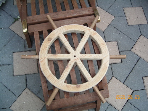

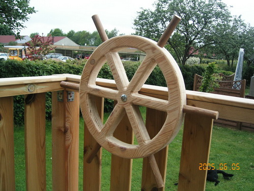

Så ligger der lidt billeder klar - den mellemste fik det som en ektra fødselsdagsgave i går, og der er allerede "sejlet" rigtig mange sømil!

- Rigtig flot resultat- biggrin biggrin
Jeg vil tilstå, at her er kreativitet i fuld udfoldelse.
Det med lav- det- selv. var ikke en tanke jeg selv, på noget tidspunkt havde haft.
Her viste Njord sig som vaskeægte, indpisker og inspirator for LDS- folket. biggrin biggrin
-kreativiteten længe leve- Intet er åbenbart umuligt.
Vi behøver bare de rigtige svar, på det rigtige tidspunkt.
-Godt gået- biggrin
-....Kunst en noget man ikke kan, såsnart man kan, er det ikke længere nogen kunst.....-
De fotos tør jeg slet ikke vise mine piger :shock: Flot!
I.ø. et pænt flisemønster, du har!
Nu skal det siges, at det hele er lavet på et par timer og med en rest vandfast krydsfiner og et gammelt kosteskaft. Hvis der blev lagt nogle flere timer (og lidt større ekspertise udi træarbejde end min) tør jeg slet ikke tænke på hvor flot resultatet kunne blive!

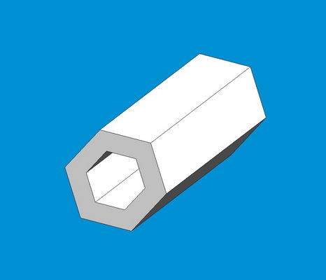

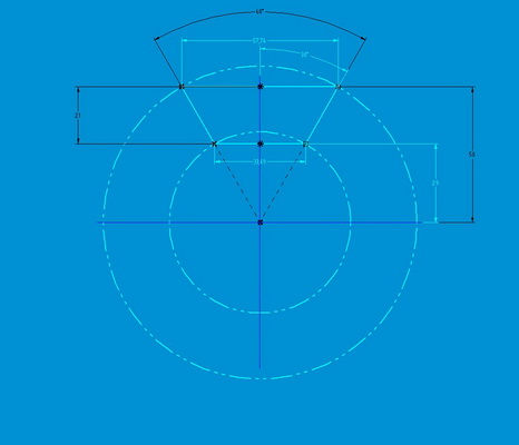

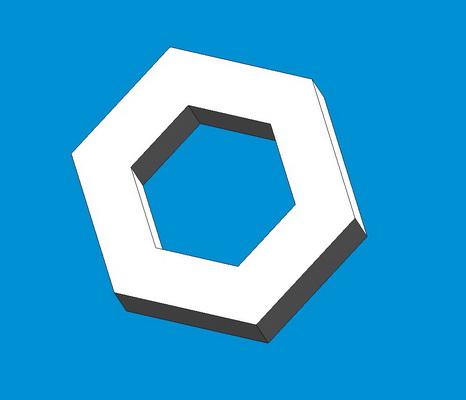

Ved at opskære nogle forskallingbrædder på en rundsav hvor klinken er kippet kan dy stykke et rør sammen af fx 6 stykker træ.
Se skitsen af hvordan stykkerne ser ud.
Vil du have det mere rundt så er det bare flere stykker træ med en større vinkel du skal save op.
Du skal huske at lime med vandfastlim. Og gerne sifte eller skrue lidt sammen på røret også.
Rører kan du lave en lille bøjle til så det kan dreje rundt og op og ned.
MVH Njord

UPS. sikkerheden.??? det ville være fordel at montere rattet på en afstandstykke. ellers får man fingerne i klæmme. ved et af rategerne på gelænderet.!!!
Sådan! Det er da bare flot.
