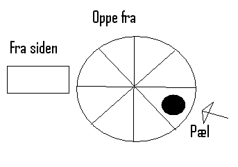

Jeg fandt et gammelt stykke rundt jern, lidt svært at forklare, se billede.
Så slog jeg en pæl igennem den.
Jeg trak en kæde på 2m i genmen jernet og satte ænderne sammen, i enden satte jeg så en anden kæde på 2meter, som jeg så forlængede med et tykt tov på 2 meter.
