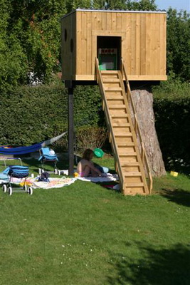

Det er ikke et tårn, men jeg synes selv, at det ser ret godt ud og børnene elsker det.
